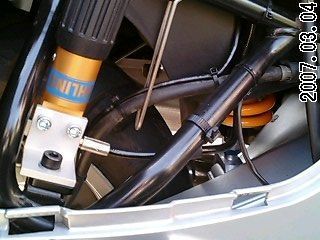

   本日、オーリンズが到着しました。
ありがとうございました。
早速、リアを取り付けた所、不具合はなさそうです。
フロントは大変そうなのでデイラーにて取り付け様と思っています。
結果は、またご報告いたします。
【CA320001.JPG : 442.3KB】

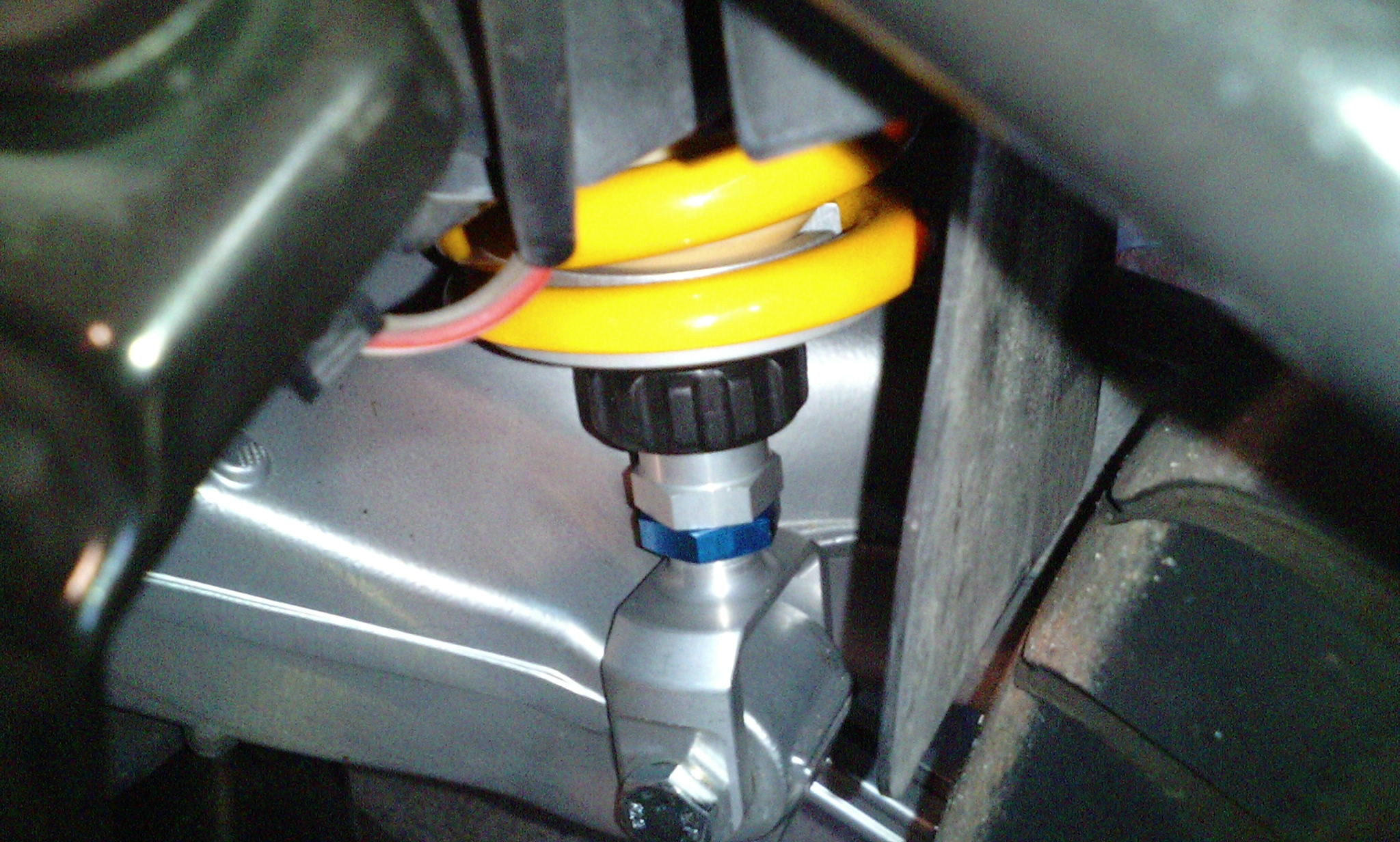

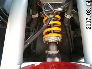

   本日、フロントも装着しました。
加工も必要無く装着することが出来ました。
早速、試乗したところ未調整ながら接地感は素人でもすぐ判る素晴らしいもので、
これからが楽しみです。
ピーマンさん、素晴らしいものを安いうちにと、わざわざ連絡まで頂きありがとうございました。
これからもよろしくお願いします。
【フロント.jpg : 22.1KB】
【リア.jpg : 28.5KB】

やっぱり、走行体感良くなったんですね。
これで、暫く楽しい走りがまた出来ますね。
後輪の調整ノブは、全部で確か20回転回ると思います。
最初の500キロくらいは、2,3回転までで
慣らしをして頂いて、その後ご自分の良い様に調整して下さい。
締め込みますと、固くなります。
また、1回転事に0.5ミリ上がります。
参考にして下さい。
何かありましたら、何なりお問い合わせ下さい。
