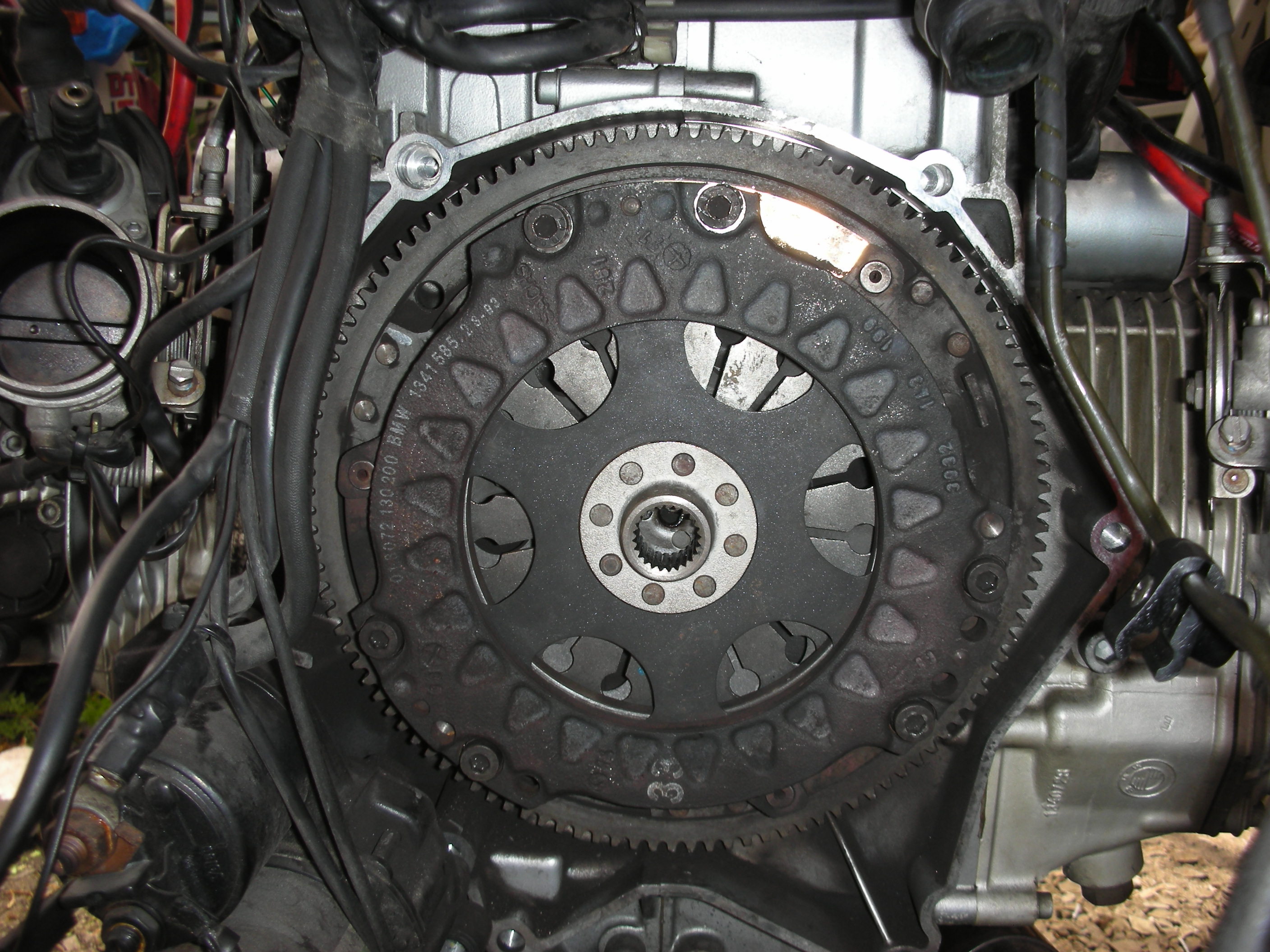

・名前 : DSCN3099.JPG
・サイズ : 0.9MB

やはり外品はありませんか。僕も調べてみたんですが、でてきませんでした。
外径とスプラインを見て中古のR100RSの物をダメモトでオークションで買い、今使っています。(クラッチディスクのみ何とか使用できそうな代物で、普通ならお金を出して売り買いするようなものではありませんでしたが)MAX4.5mmに対し、中古品は5.25mm そう長くは持たないと思い、お尋ねしたしだいです。ありがとうございました。
あんこうの吊るし切りは表現にぴったりですね。僕も車検を含め丸2日かかりました。はっきり言って、もうやりたくないです。新品の厚みはデータありますでしょうか?
【DSCN3099.JPG : 0.9MB】
