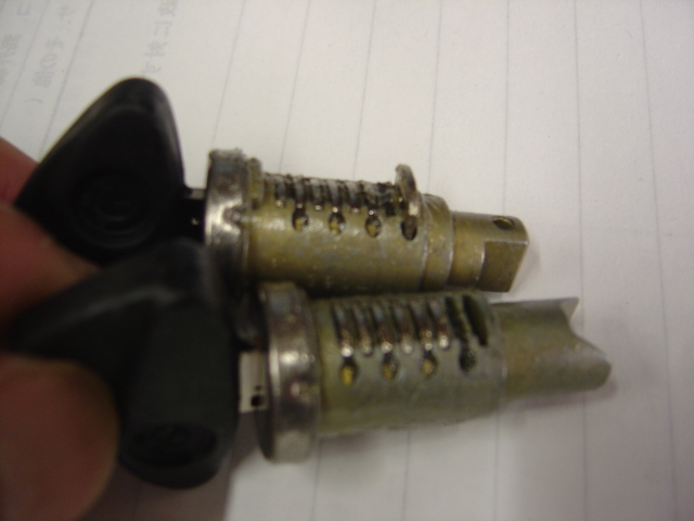

   ▼北国の12RT乗りさん wrote:
>はじめまして
>ついに今年念願の12RTに乗ることができ、楽しく各地を飛び回っています。
>さて早速ご質問なんですが、
>RT用のトップケースを個人ルートで買い、ディーラーでワンキー用のキーシリンダーを作ってもらいました。
>キーシリンダーをケースにはめて、隙間なく付いたように見えたことから、鍵をさしてみたところ、キーは回ってきちんと開けることはできるのですが、
>なんと鍵を抜くことができません。
>仕方ないのでトップケースに鍵を付けたまま走行せざるを得ない状態です。
>ディーラーは遠く、電話では状況が分からないようで直接持ってくるようにいわれましたが、なんと片道200キロ以上。
>というわけでピーマンさんの知恵をお借りにすることにしました。
>何かいい対処法がありましたらご教示願います。
>ピーマンさんのところで何も購入したことがないのに、サポートみたいな質問をして申し訳ありませんが、よろしくお願いいたします。
レス遅くなって申し訳ありません。
息子のネット接続を手助けしておりまして。
なーーーんも、お気遣いなくです。
通常、キーの合わせが拙いと、キーが、回らないのですが
回るけど、抜けないんですか?
ん? いづれにせよ、上手く合ってないんでしょうね。
で、確認頂ける方法はありますが、ここで書くと拙いし
文字では、不十分かと思いますので
直接メールで電話番号を頂ければ、電話致します。
とりあえず、キーシリンダーの写真を載せておきます。
これは、12RT以前、前の鍵のシステムのシリンダーですが
基本的には、同じです。
この写真を見ながら、ご説明致します。
問題は、この様にトップケースから、シリンダーを外せるかどうかです。
申し訳ありませんが、私は、トツプケースのキーシリンダー取り付け状況を
見た事ないので、ちょっと不安なんですが。
外せさえすれば、話は早いと思います。
お待ちしております。
