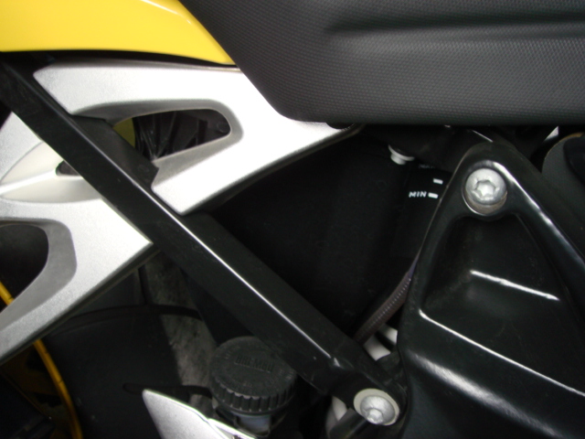

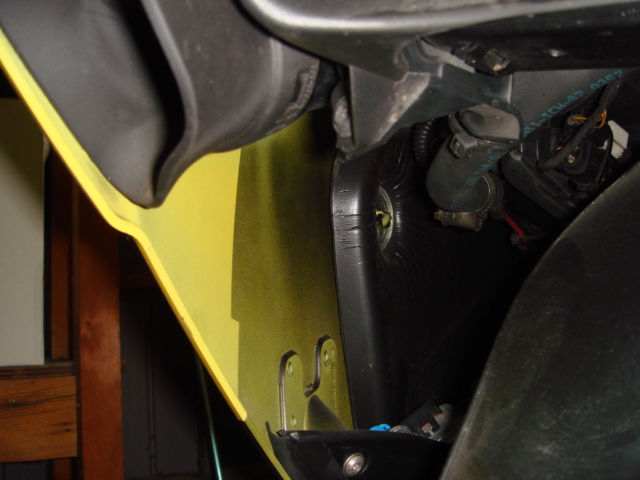

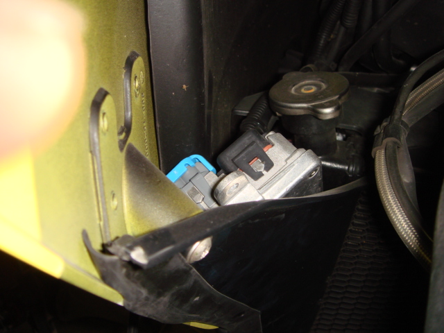

tさんの写真添付場所考えてみました。
ん。 サイズ的に厳しいですね。
パネル表面からゲタを履かす様にしてステーを組む事も
考えましたが、ちょっと不恰好かなと?
メーターパネルの下部ですよね。
んーー。この辺りも、サイズ的に厳しいかなぁ。
ショックの稼動範囲が、結構広いですからね。
で、候補は4箇所かなと思います。
1.tさんご指摘のナンバーの裏。
2.オイルリザーブタンクの側面
3.左サイドカウルの内側その1
4.左サイドカウルの内側その2
  私はここにHIDのユニットを入れましたが。
参考になりますでしょうか?
2番は、案外良いかも?
【DSC00055.JPG : 146.0KB】
【DSC00052.JPG : 153.7KB】
【DSC00053.JPG : 144.2KB】
