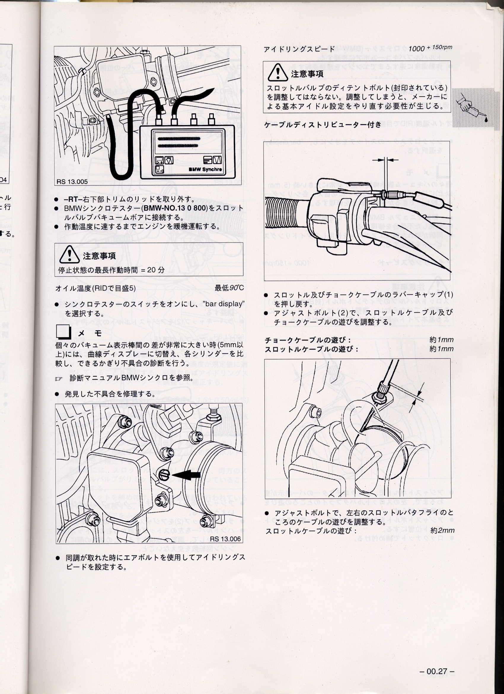

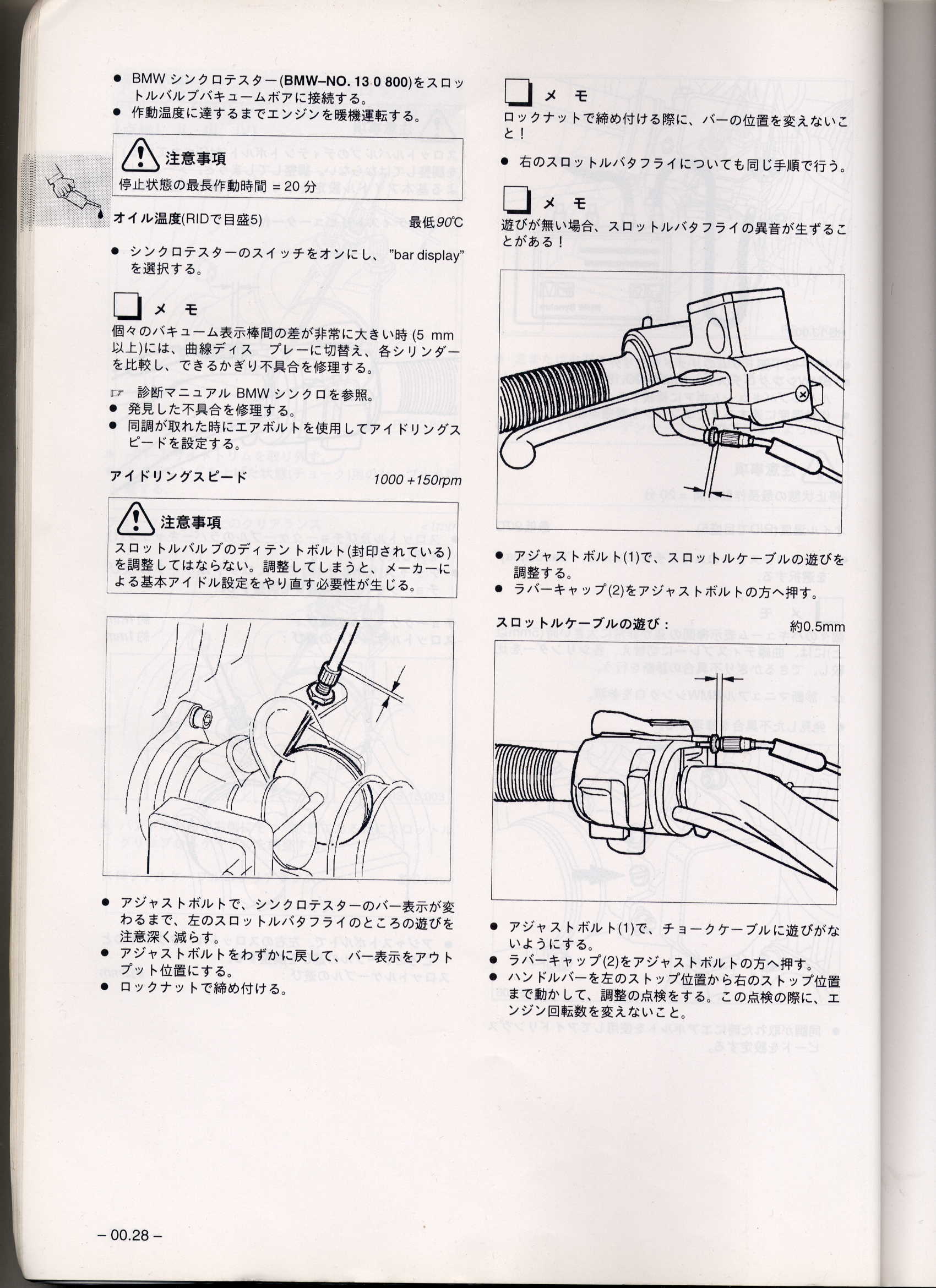

   ▼VZさん wrote:
>適切なアドバイスありがとうございます。
>アクセルを閉じた際にバックファイヤー!!します。
>同調作業の手順をご教授ください。
同調の手順に関しては、4枚の画像です。
次のツリーにまたがります。
【docu0041.jpg : 272.2KB】
【docu0042.jpg : 356.0KB】
【docu0043.jpg : 318.5KB】
