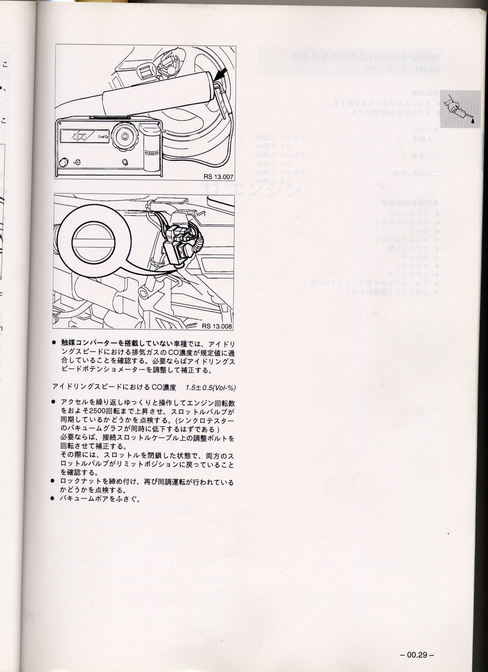

   ▼VZさん wrote:
>適切なアドバイスありがとうございます。
>アクセルを閉じた際にバックファイヤー!!します。
>同調作業の手順をご教授ください。
バックファイアー調整手順をアップしようと挑戦しましたがダメでした。
ワードの文章なんですよ。
メールアドレス頂ければ、お送りします。
同調の手順は、4枚の画像で大丈夫と思います。
元々、R1100シリーズは、バックファイアー結構見受けられるですが
あまりに、酷いようでしたら、調整されればと思います。
プラグの焼け状態が、これで解消されるかどうか分かりませんが
同調と空気調整は、されておく方が、良いかと思います。
また、その焼け具合も、よほど片方が、湿っている状態で無い限り
そうご心配の必要はないかと思います。
参考にして下さい。
